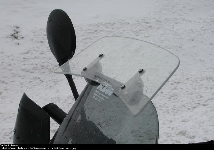

Deine Logik leuchtet ein. Es gibt ja Beispiele von Maschinen bei welchen die Schilder einen Schlitz vorn haben. Das könnte des Rätsels Lösung sein unsure .
Also erhöhen und dann noch Löcher oder Schlitze dazu!
Das Fatale ist: Mein Visier klappt bei ca. 110km/h selbstständig zu.
Bei den Nacked-Bikes konnte ich teilweise 180km/h fahren. Da tränten mir aber die Augen oder das Visier löste sich aus der Halterung weil der Winddruck es zu stark nach hinten drückte.
Bei BWM wird die Zusatzscheibe mit Riemen angebracht. Habe ich jedenfalls mal so gesehen.
Die Version zum Klemmen (wie auch schon abgebildet wurde) finde ich da besser.

Nicht genau diese, aber diese:
Also:
Weniger kalt hinter dem Schild . . .
Laut, aber anders . . .
Kein Brillenflippen mehr mit dem Wind . . .
Angenehm auf Autobahnen . . .
Noch mehr Sichtbehinderung im Nebel . . .
