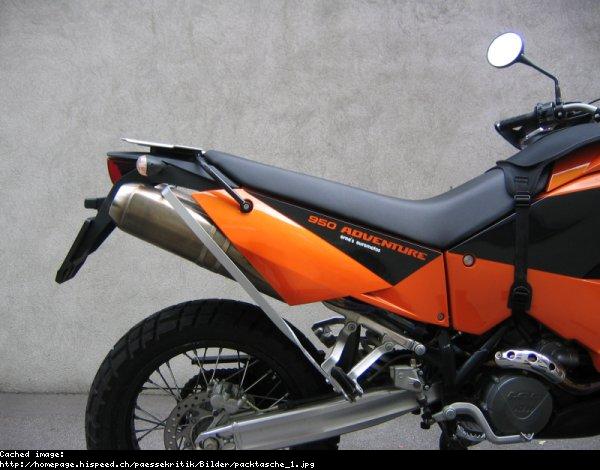

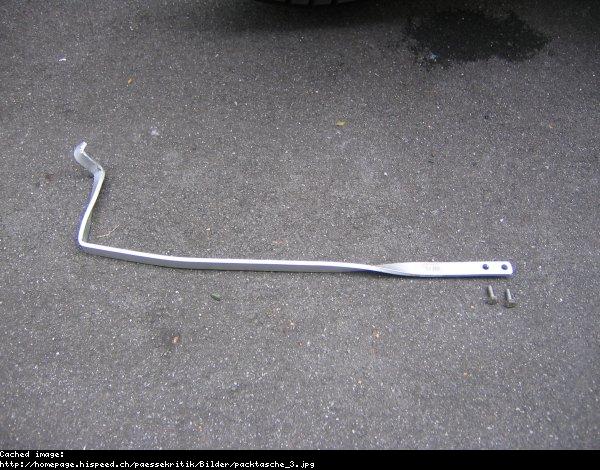

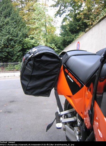

also erst mal ganz deutlich: ICH WILL KEINE KOFFER. Normalerweise reicht mir eine Gepäckrolle und ein Tankrucksack auch für längere Touren aber wenn ich mal jemand mitnehm' (1-2 mal in Jahr) müssen irgendwie die Packtaschen ran. Leider geht das ja serienmässig nicht von wegen heissen Auspufftöpfen. Was mir vorschwebt ist also eine einfache leicht montierbare Lösung die einen schlanken Fuss macht. Jetzt hab' ich mal ein bischen gebastelt und 'rausgekommen ist folgendes (Zwischenstand):

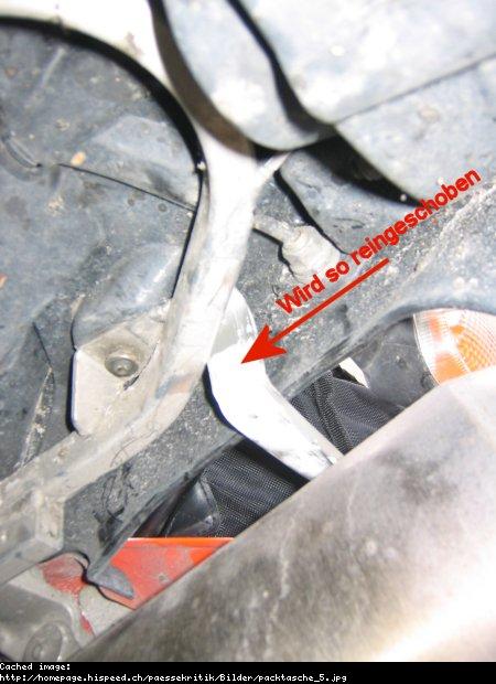

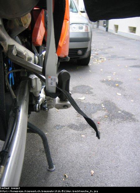

Das Teil ist aus ALU-Flachprofil (5x20mm). Davon brauchts natürlich für jede Seite eins. Befestigung oben unterm Rahmenheck eingeschoben:
Und unten an den zwei Schraubenlöchern der Fussraste:

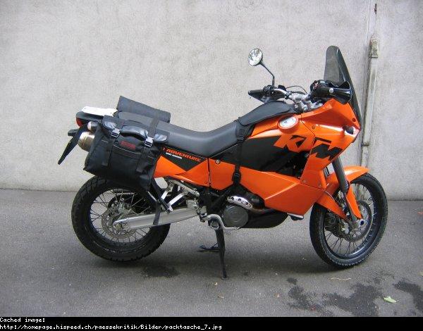

Das Ganze sieht dann montiert so aus:
Nein, das sitzt nicht auf dem Auspuff auf, das sieht auf den Bildern nur so aus (falscher Winkel), da ist ca 1cm Luft zwischen. Wenn man nun die Packtaschen draufschnürt kommt das bei raus (erst mal von der Seite >> soziustaugliche Position):

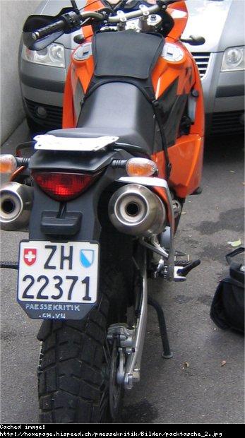

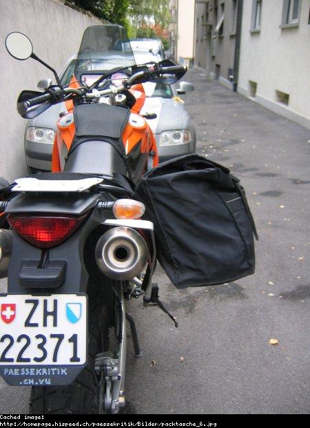

Von hinten (jetzt rechlich 5 cm Abstand zum Auspufftopf):

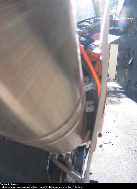

Und schliesslich noch von Vorne:

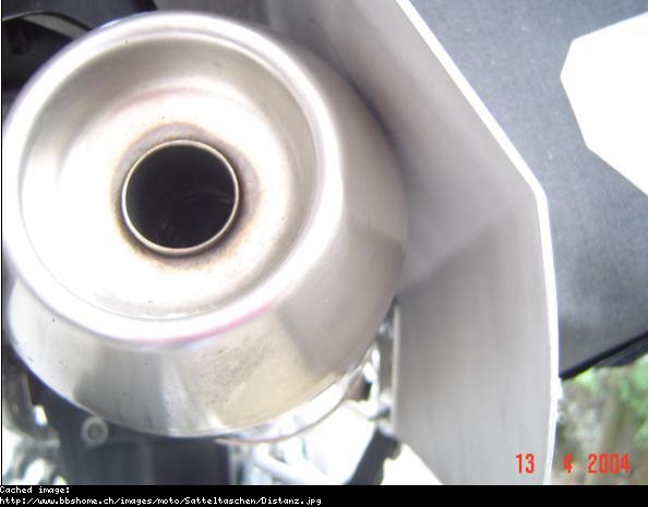

Das Ganze ist locker in 5 Minuten montiert und absolut stabil genug auch für den grossen Ausflug. Was den hinteren Abstand angeht glaub' ich das das mehr als ausreicht, aber vorne hab' ich noch ein Problem. Der Vordere Teil der Tasche drückt natürlich gegen den Seitendeckel und der dann gegen den Auspuff. Ich kann mich erinnern, dass jemand mal was von Stahlwolle oder so geschrieben hat die man von innen auf den Seitendeckel klebt.

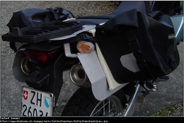

Ich war heut' mal im Baumarkt. Gar nicht so einfach Stahlwolle zu bekommen. Ich hab dann mal ein paar Schleifpads gekauft (schön grob damit's gut durchlüftet), leider haben die Dinger den ich-legs-erst-mal-auf-die-Herdplatte-und-schau-was-passiert-Test nicht bestanden (der Scheiss schmilzt ziemlich schnell). War wohl doch keine Stahlwolle..
@ Funny
Hattet ihr bei deinem Moped so Edeka-Ako-Pads zum Topf ausschrubben genommen ? Hast Du originale Auspuff-Töpfe dran ?
Wärenett
Carlo

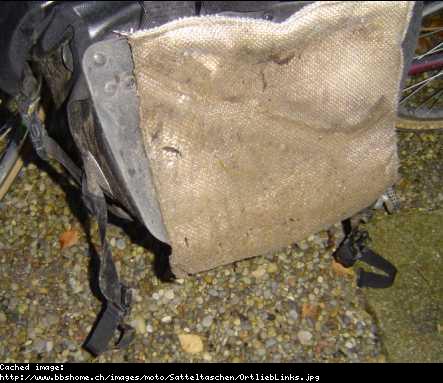

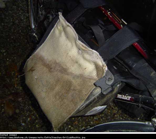

BeitragVerfasst am : Do, 21. Okt 2004, 17:57    Titel: Antworten mit Zitat
Hi Carlo
Ohne Akras kannst du alles vergessen
Oldie hat mir eine Schürze gebaut
Leider schmelzen damit die Blinker
Darunter habe ich Schweisser-Matten geklebt. die sollten die grösste Hitze stauen.
Leider war die Bockwurst, die auf der Aussenseite des Notebooks lag, gesotten!!
Nun habe ich Acras, die Schweissermatten blieben dran . . .
Es wird nicht mehr heiss, aber die Acras haben Stempel (Rückstände)
Und die Schweissermatten schlucken Dreck, z.B. am Fahrrad verkehrt aufgehängt
Aber, die drei oder vier Abflüge haben sie überstanden, die Spraydose im Ortlieb
war zerdengelt, der linke Akra ist verbeult, Ortlieb passt für mich . . .

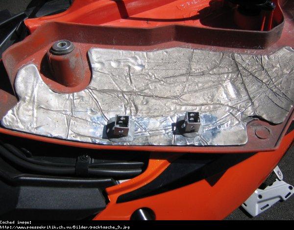

Also das mit der Stahl- oder Aluwolle hat mich nicht überzeugt. Hatte das Gefühl, der Abstand wird nicht gross genug und die Wärme kann auch nicht richtig abziehen. Ich hab' mir da jetzt was anderes ausgedacht:
Sieht montiert dann so aus:
Einfach aus Alu-Vierkant geschnitten, gelocht damits die Wärme nicht staut (sicher ist sicher) und mit speziellem hitzebeständigem 2-Komponenten Epoxy von innen auf die Hitzeschutzfolie der Deckel geklebt. Das Ganze pro Seite 2 mal (werde eventuell aber noch auf drei erhöhen). Die Dinger liegen dann (auch ohne Satteltaschen) am Auspuff an (nein, klappert kein Stück).
Test, Teil 1: Insgesamt 250km ohne Satteltaschen gefahren, aber mit 2 Gummispannern die Seitendeckel ordentlich nach innen gedrückt (erheblich mehr als das die Satteltaschen tun würden). Resultat: Hält prima, nix schmilzt, Seitendeckel wird handwarm.
Test, Teil 2: Mit Satteltaschen, hab ich noch nicht gemacht, kommt aber. Nach Teil 1 seh' ich aber nicht ein warum das nicht prima gehen sollte. Das Ergebnis liefer' ich dann nach.
Die endgültige Lösung sähe dann damit so aus: Abstandshalter bleiben natürlich permanent an den Seitendeckeln (sieht man nur wenn man von hinten-unten guckt), Bügel werden bei Bedarf hingeschraubt, dann satteltaschen dran und fertig ist die Laube

Scheuert / kratzt / drückt das nicht am Auspuff??? huh
Grüßle funny
Beiträge insgesamt: 7577
BeitragVerfasst am : Di, 26. Okt 2004, 4:44    Titel: Antworten mit Zitat
Hi Carlo
Der Tipp stammt von Oldie. Es gibt beim KTM Dealer hitzebeständige
Gummi-Abstandshalter von der LC4 XYZ . . .
Diese verkratzen dann auch nicht Auspuff . . .
Muss mal testen . . .
