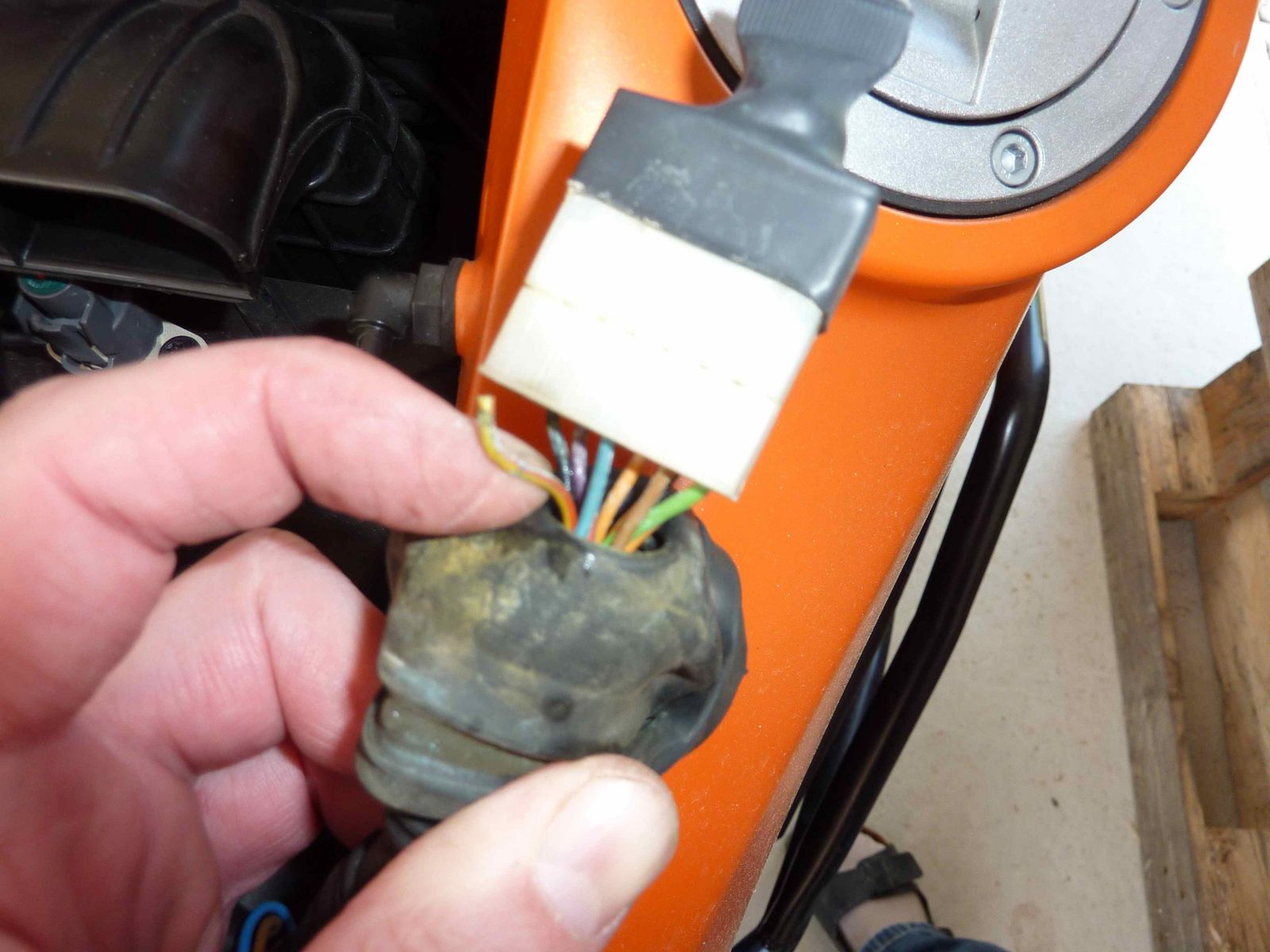

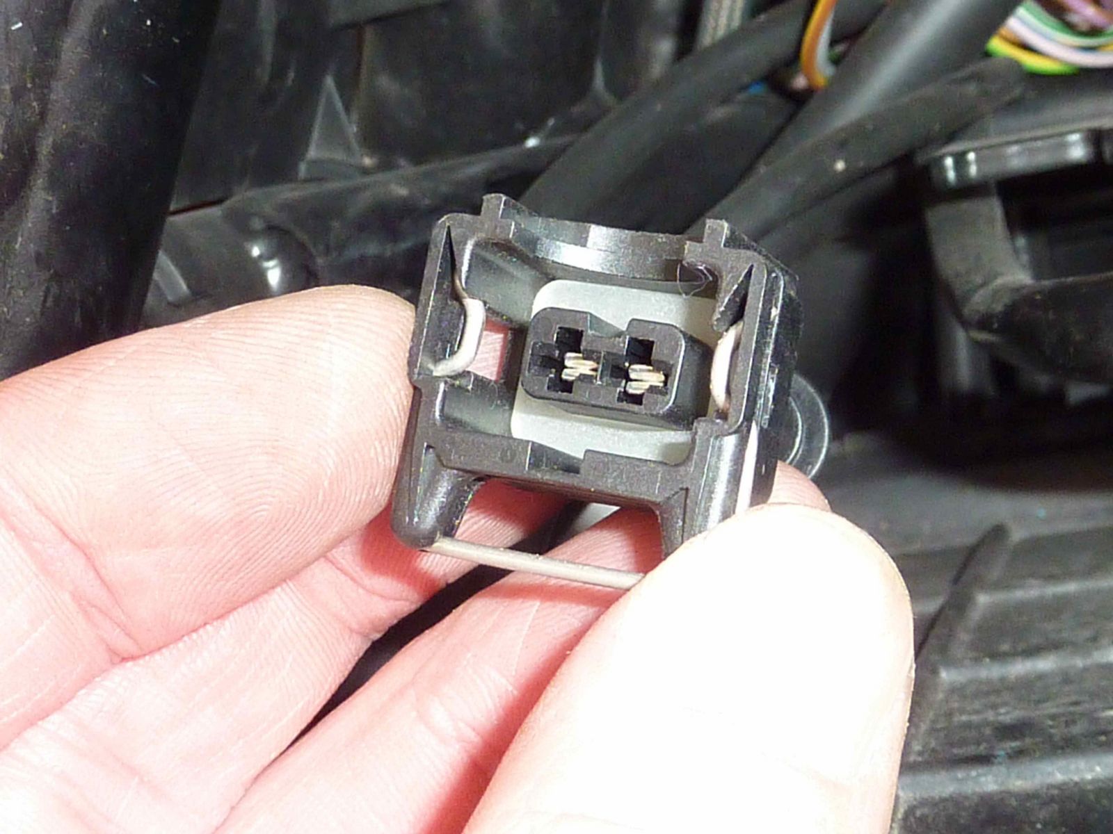

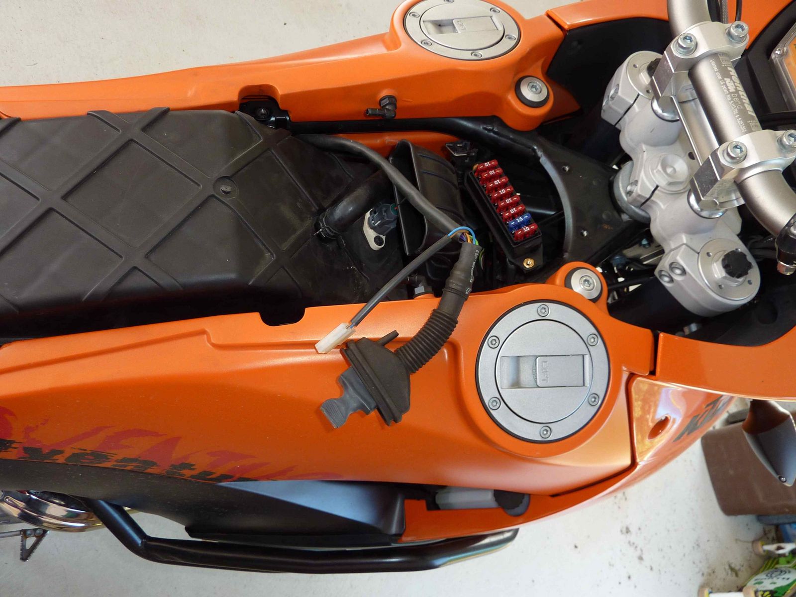

Ich habe drei unbelegte Stecker gefunden, von denen ich gerne wüsste, wofür die sind. Die lagen einfach so unter dem Fach im Bereich des Sicherungskästchens. Habe sie beim Einbau der HKKs entdeckt (Testfahrt steht noch aus). Könnte der dicke, weiße für die Diagnose sein??
Auf jeden Fall war der Übergang Stecker Kabel so porös, dass eine leichte Bewegung bereits zum Abbrechen geführt hat. Die Kabeltülle sieht außerdem so aus, als ob dieser Stecker irgendwo hin gehören würde. Was ich auch ganz komisch finde ist der zweipolige mit dem Drahtbügel. So ganz ungeschützt???
Wer weiß was?

der große mit der Gummitülle ist für eine optionale Alarmanlage.
http://forum.lc8.info/viewtopic.php?t=11561&po ....... manlage&start=15
Grüße
punKTuM

Danke, das beruhigt. Dann kann mir das abgebrochene Kabel ja wurscht sein. Nur gegen unbeabsichtigten Masseschluss sichern und gut is`.

Ne Frage nebenbei: ist das was ich da sehe die Luftansaugöffnung des Luftfilters? Dann liegt die ja furtfreundlich hoch!

jo, nennt sich schnorchel Wink (uboot ... schnorchel .... Very Happy )
