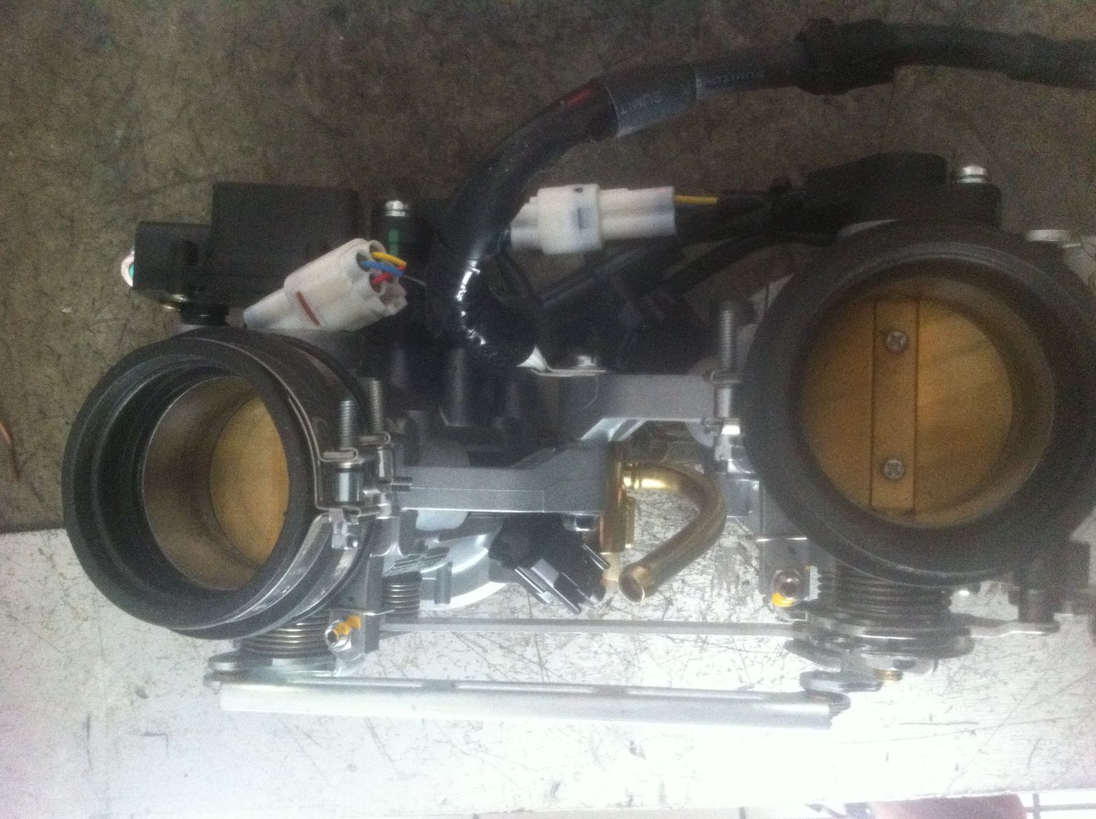

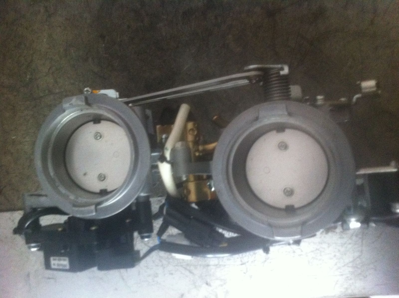

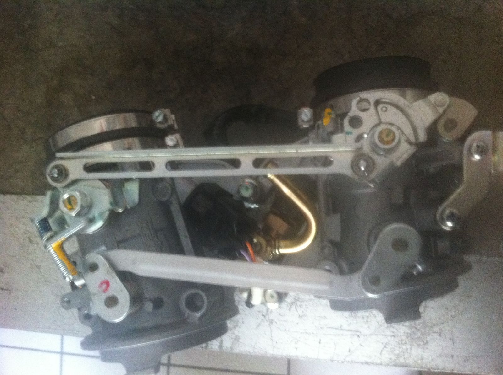

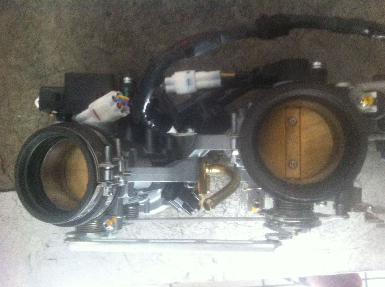

Mich würde interessieren wie du da synchronisieren willst.Kannst du das mal anhand der Bilder näher erklären.Wirst du die Verbindungsstange biegen?Da sehe ich keine Verstellmöglichkeit.
