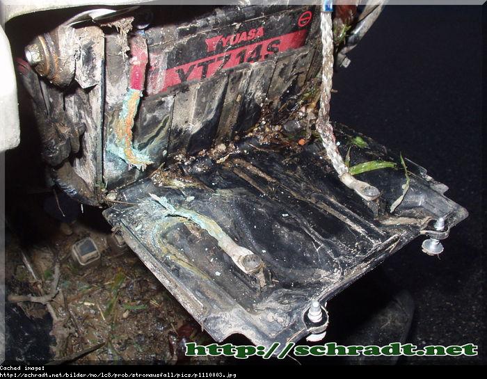

sind bei Dir diese beiden Metallbänder noch dran? Mach die mal ab - bei meiner Sissi haben die (vor allem wenn's nass war) dafür gesorgt, dass die Batterie permanent entladen wurde ...
Wie denn das? Dann müssen die aber irgendwo Massekontakt gehabt haben, oder der Kasten war randvoll mit Wasser. Das hätte dann aber einen satten Kurzschluss zur Folge gehabt. Einfach so ins Nirvana entladen geht nicht.

Ollebolle @ So, 17. Feb 2008, 19:10 hat folgendes geschrieben:
Doch. Kriechstrom durch Feuchtigkeit. Damals war sie 3 Monate alt...
http://forum.lc8.info/viewtopic.php?p=15217#15217
