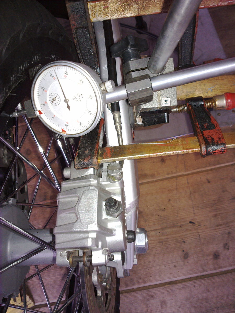

Hab' das gleiche Problem, leider im Forum nix gefunden.
Meine Lösung sieht so aus, ging ganz ordentlich:

Gute Idee, so kann das Rad eingebaut bleiben! Ich hätte mit der Überlegung angefangen "wie weiter machen wenn das Rad dann ausgebaut ist"....
Man lernt immer dazu! Wink

Dann nimmt man sowas (oder ähnlich): KLICK
