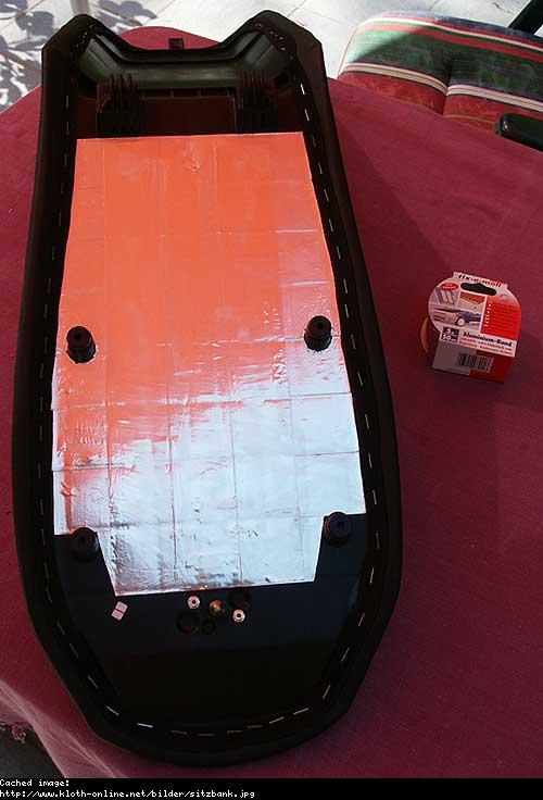

ich hab mir mal überlegt, wie man auf einfachsten und billigsten Weg etwas gegen die heisse Sitzbank tun kann (auch wenn das Problem meiner Meinung nach nur bei sehr langsamer Fahrt und beim Stehen an so komischen urbanen Einrichtungen wie Ampeln auftaucht).
Heute war ich mal bei Obi und habe ein selbstklebendes Aluminium-Band mit 5mm Dicke für 4,95 € gefunden. Und so sieht meine Idee in der Praxis aus:
Theoretisch müsste es was bringen, weil das Aluminiumn die Hitze weitgehend wieder nach unten abstrahlen sollte - ob es in der Praxis auch so ist, habe ich aber noch nicht getestet. Mir ist momentan nicht nur die Sitzbank zu heiß B)
Erfahrungsbericht folgt ASAP...

@ Uwe,
ich hatte die gleiche Idee mit dem Silberband und fahre diese Lösung nun seit 3 Wochen.
Ich kann bestätigen, dass dies was bringt!

aluminium hat allerdings eine sehr guten wärmeleitwert, also die eigenschaft, wärme schnell aufzunehmen und weiterzugeben; und nicht abzustrahlen. deshalb sind ja auch heute (fast) alle motoren aus einer alulegierung. da würde ein chromstahl- oder schnödes isolationsband mehr bringen; was aber nicht heissen soll, dass alu in dem fall untauglich ist.

Im Ernst: ich kann mir einfach nicht vorstellen, dass die Motortemperatur eine (spürbare) erhöhung der Oberfläche der Sitzbank beeinflussen kann. Dafür musste der Sitzbankkern die hohen Temperaturen leicht nach oben übertragen können. Der besteht aber aus schaumstoff. Dieses material ist aber ein (fast) perfekter Isolierer da er fast nur aus Luft besteht und die Luft ist keine Wärmebrücke.
Sugjektiv habe ich auch manchmal den Eindruck, dass die Bank wärmer ist als auf einer anderen Maschine. das kann aber auch davon kommen, dass sich der Allerwerteste nicht von unten sondern von seitlich erwärmt. Vom Kühler kommt eine ganze Menge Fön auf die Beine und an der Ampel glühen die Endtöpfe.
