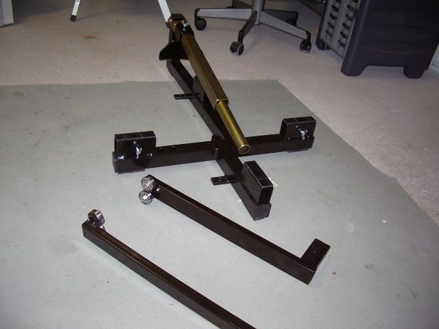

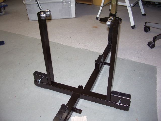

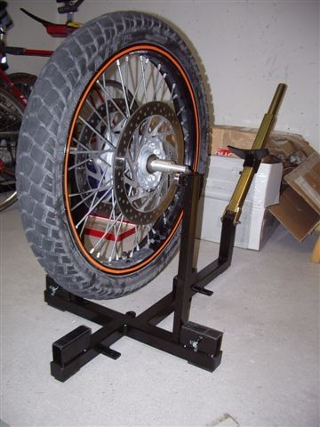

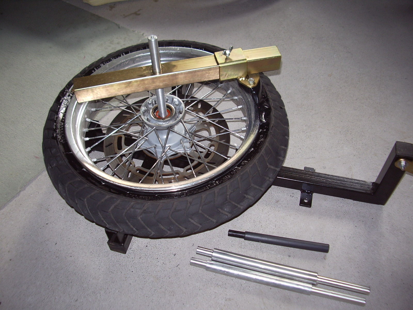

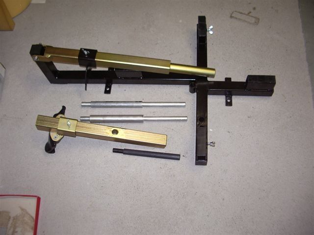

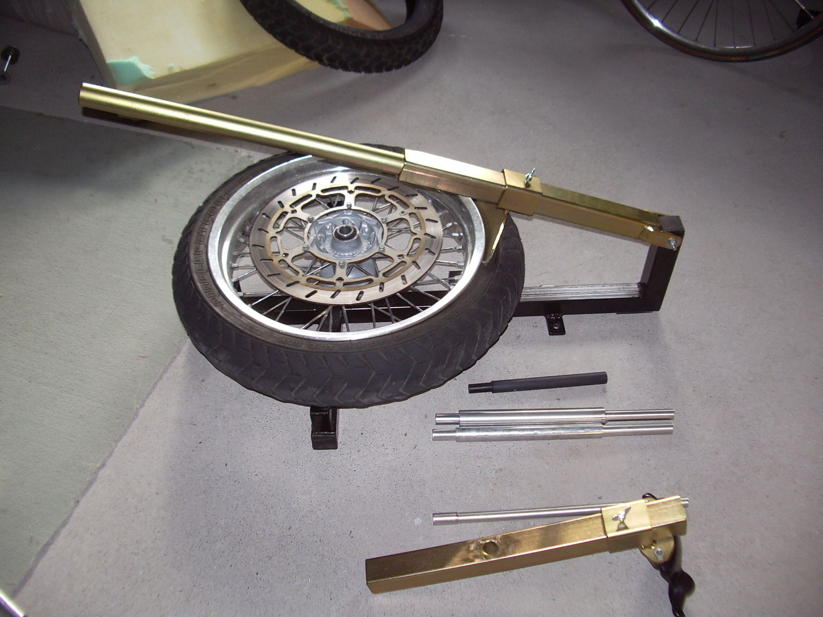

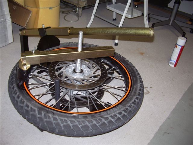

geschrieben bin ich schon seit längerem am suchen nach einem Reifenmontiergerät mit dem man Reifen nicht nur abdrücken sondern auch montieren kann. Hab aus diesem Grund, und weil doch einige hier im Forum auch Interesse angemeldet haben, mal´n bischen rumgeschaut und ein paar Leute angeschrieben, dabei habe ich Didi gefunden der sich bereit erklärt hatte mir´so´n Ding zur Probe zu schicken und evtl. abzuändern fall´s ich da Ideen hätte.(als Gegenleistung stelle ich diesen Bericht in´s Forum).
Gesagt, getan, nach dem ersten Gerät , welches auch schon gut funktioniert hat, hat er noch ein abgeändertes gebaut mit einem Zusatz (war so´ne Idee von mir) mit dem man gleich auswuchten kann.
Ich hab letztes Wochenende die neue Version des Montiergeräts ausprobiert und bin damit sehr zufrieden, abdrücken und montieren von 17-21 Zoll möglich, abdrücken des Hinterreifen´s LC8 problemlos. Achswellen sind entsprechend der Radachsendurchmesser , fürs Forum 20mm (z.B.Lc4 Enduro) 25mm (z.B.Lc8@ hinten), 30mm (z.B.LC8 @ vorne), es geht aber wohl auch wenn man etwas kleinere Durchmesser wählt, also lässt sich wohl eine 27mm Felge (Radachsendurchmesser) mit einer 25mm Achswelle wechseln

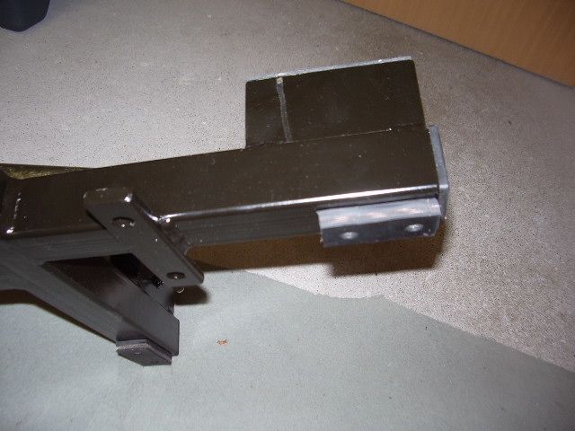

Wuchtbockzusatz (“frodidi´s“), ist wie gesagt ne Idee von mir, die meiner Meinung nach, ganz praktisch ist. Als Achsen nimmt man einfach die Achswellen ( die sollten dann aber genau sein)die man für´s Montiergerät braucht.
Das Montiergerät ist aus lackiertem (schwarz) bzw. verzinktem Stahl, die Felgenauflagen und Füsse sind gummiert (keine verkratzten Felgen). Achswellen sind aus Alu

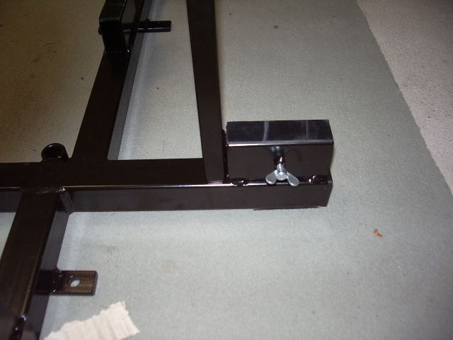

Didi hat, aufgrund eines anderen Forummitglied´s, noch zusätzlich Laschen angeschweißt damit man das Montiergerät auch (z.B.am Boden) festschrauben kann, muss man aber nicht, bei den Test hab ich das Ding auf´n kalten Garagenboden gehabt, Schaden kann´s aber auch nicht.
Preise für´s LC 8 Forum :
LC8 Forum Montiergerät (incl. 3 Achswellen 20mm,25mm, 30mm) 200.-€ + 10.-€ Versand (Deutschland)
Jede weitere Welle zusätzlich 5.-€
Wuchtbockzusatz (frodidi´s) zusätzlich 35.-€
Bestellen (Vorkasse) und alles weitere bei Dieter racedidi1@web.de (LC8 Forum Montiergerät angeben)
Wer mehr zahlen möchte darf das auch (Dieter hat sich wirklich Mühe gemacht) Very Happy
Soo, jetzt noch das,
ich verdiene da dran nix und habe Dieter nur über´s Internet wegen dem Montiergerät kontaktiert, bin mit dem weder verwandt noch sonstwas, gebe daher also keine Gewähr oder ähnliches, mir ging es immer nur darum ein erschwingliches/g´scheites Montiergerät zu bekommen und das hab ich jetzt, hab dafür genau so zahlen müssen wie jeder andere, nur hab ich halt noch´n bischen dran rumgetüftelt. Preise sind für´s LC8 Forum ausgehandelt und meiner Meinung nach auch (mir) Wert (ähnliche kosten 300 - 400.-€).

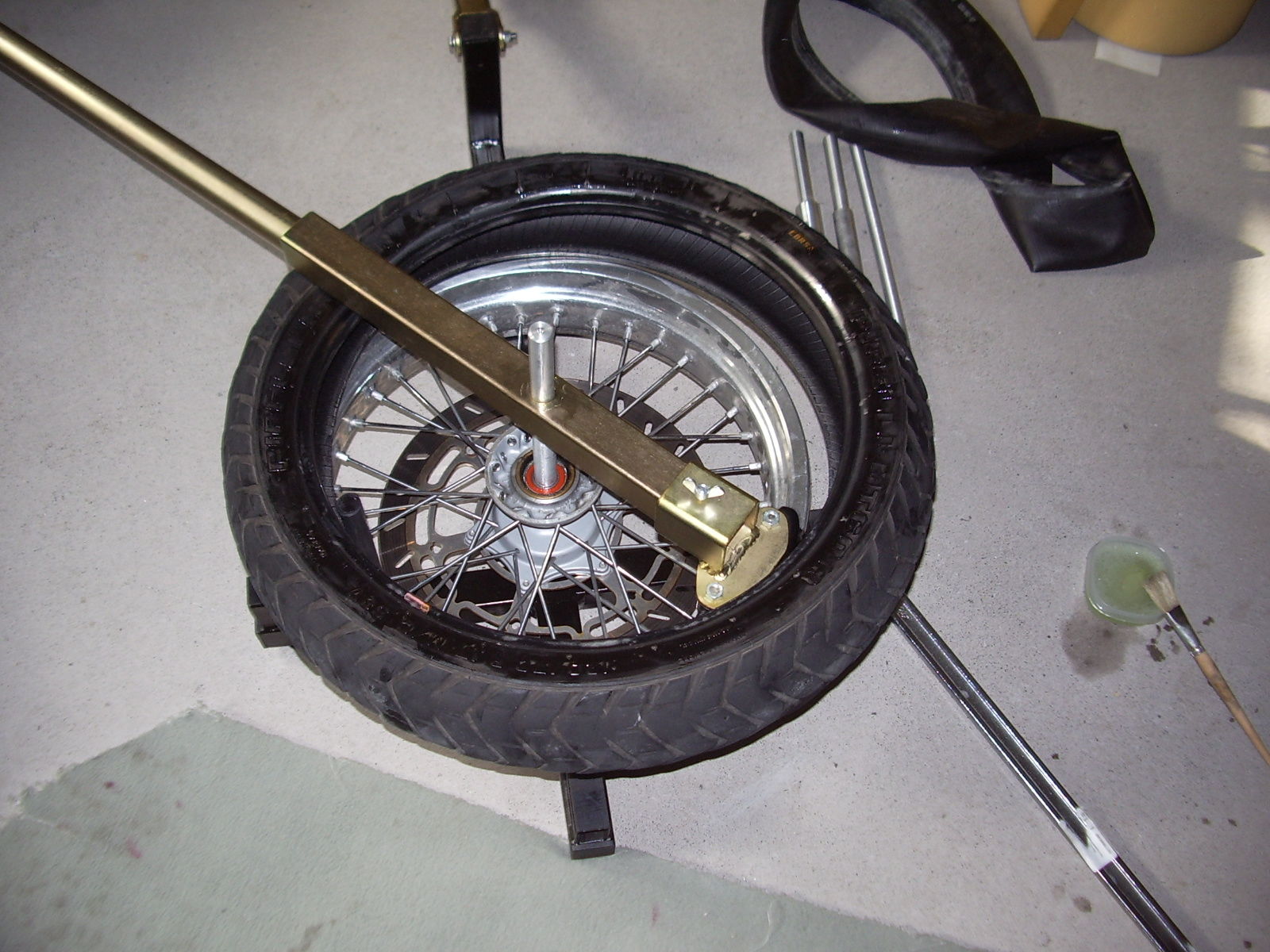

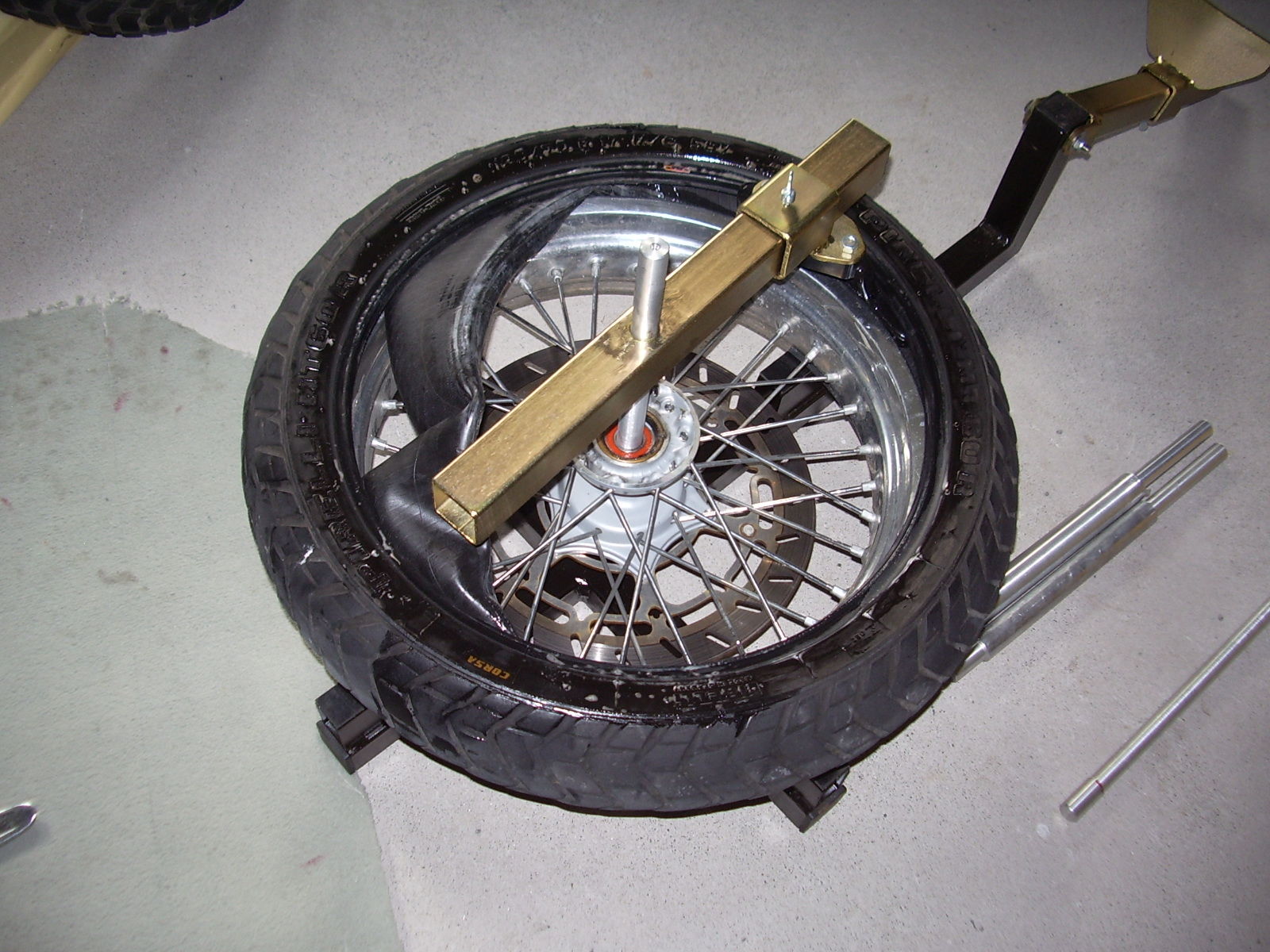

Da einige hier Interesse für das Teil angemeldet haben stelle ich mal ein paar Bilder ein, die
Montage - Bilder sind noch mit der alten Version gemacht worden (silberne SM Felge), bei der überarbeiteten Version lässt sich Reifen mit installierter Achse abdrücken (was ich deutlich kommoder finde)
… so und wer mir jetzt (PC-Neandertaler,puuuuhhh) ein Bier, Kaffee oder Goldbarren, VW-Aktien, Urlaub oder sonstwas spendieren will, nur her damit………. Very Happy
Lieferumfang (hier fehlt die dritte Welle)

... und dann noch Bilder vom Wuchtbockzusatz ("frodidi´s)

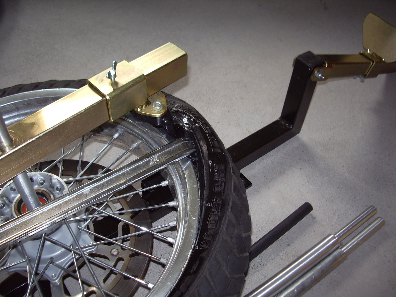

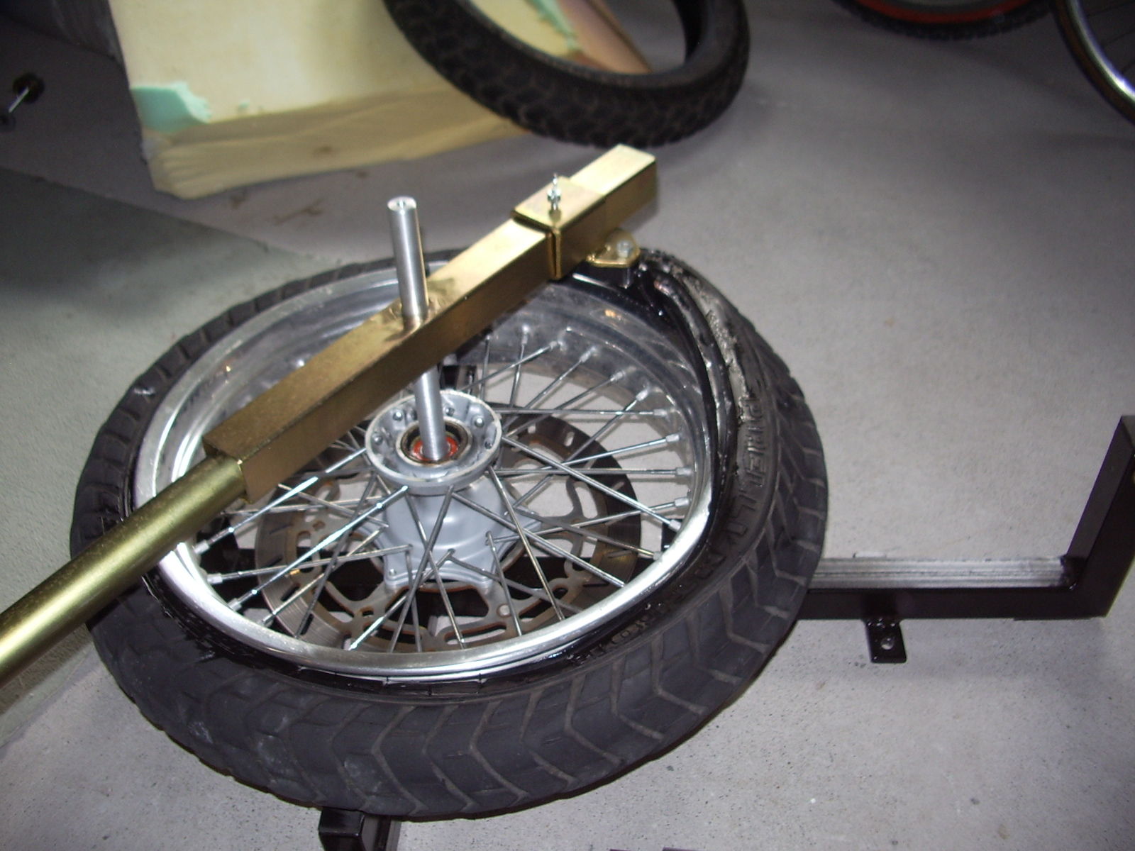

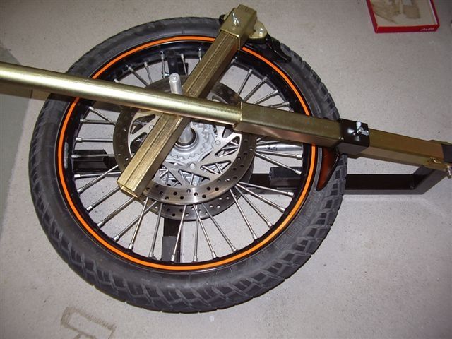

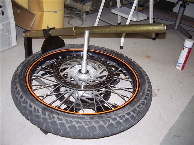

... soooo und dann Bilder vom montieren ( silberne Felge,17 Zoll SM Reifen) mit der ersten Version..
( kann mir mal einer den Trick verraten, wie das mit den Bildern schneller und einfacher (mehr) geht)

Super, da komme ich vermutlich im Frühjahr darauf zurück
Noch eine klitzekleine Anregung für den Wuchtbock.
Je ein Halterung für einen Kreidegriffel (Stift mit Kreidemine).
Damit lässt sich sehr einfach die Unwucht markieren und wieder abwischen.

... man, da gibbet so kleine magnetische Halter mit Krokodilklemme für....
(wennst probieren willst, vorbeikommen)

... so heute mal gegen eine pneumatische Montiermaschine angetreten,hab ich gleich mal´n Bier gewonnen Very Happy Wink
... denke unter 3 Minuten ist möglich (ohne auswuchten)
