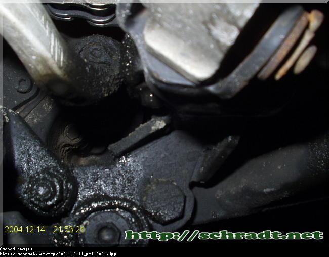

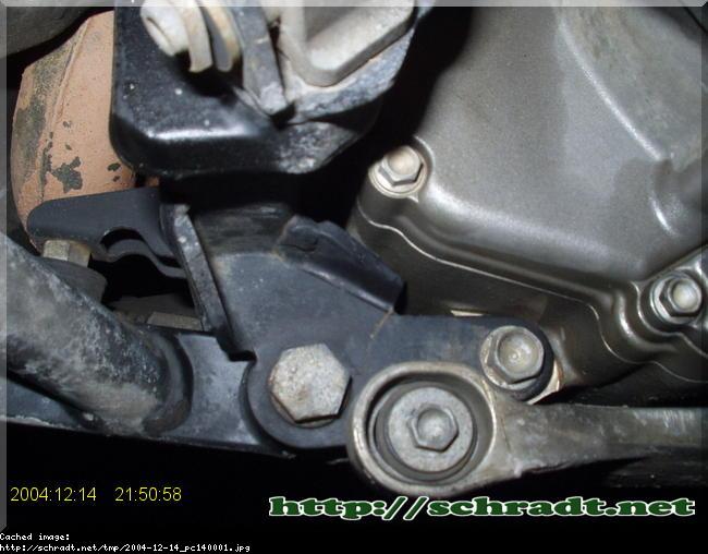

Wenns ein wenig angerostet ist, erkennt man's leichter ;)

Nur die rechte, links war ich zu faul um das Kettenöl abzuwaschen.
An der Lasche stützt sich bloß der Motor ab, also keine Panik ph34r

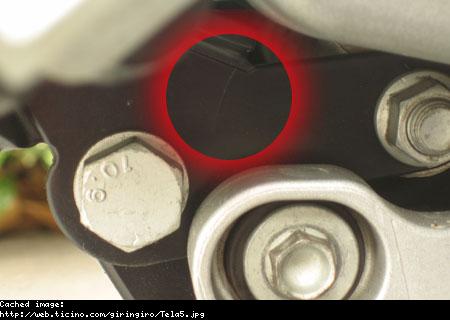

sieht nach Kerbwirkung aus. Die Ecke, abgewinkelte Lasche ist ist nicht genügend verrundet.
Das ist ein schöner schleichender Prozeß.
Sollbruchstelle fürs 7.te Jahr. ohmy ohmy
Vielleicht sollten wir für den Werksbesuch beim Treffen mal eine Sammlung der Schwächen anstellen und über die Regelung außerhalb der Garantiezeit reden.
Gut beobachtet Very Happy
[attachmentid=2580]
Das hat KTM wohl auch festgestellt und die Bleche am 05er Rahmen etwas großzügiger abgerundet.

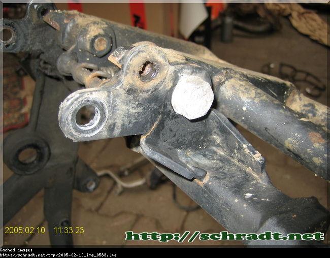

habe gestern Abend meine noch gecheckt und eine sehr fragwürdige Schweißnaht entdeckt. Nur wenige cm nebendran. Sieht aus als ob die Naht von neu an gerissen ist.
Mache heut ein pic und stell es morgen rein.
langsam köchelt's..... Mad :angry:
So jetzt ist's bestätigt
Eine Scheißnaht die frei in der Luft hängt - gerissen von neu an.
Durch den Riß kannste ne 0.05mm Folie durchschieben
Morgen gibts hier ein Bild. Mad Mad Mad

hast du einen neuen Rahmen bekommen?
Mit Rahmenteil austauschen is ja nicht - oder?
Gruß Peter
Nö, das Teil lässt sich nur am Stück tauschen. Aber ne Schweißnaht würde auch reichen... siehe advrider Forum, da hat's jemand Schweißen lassen.
