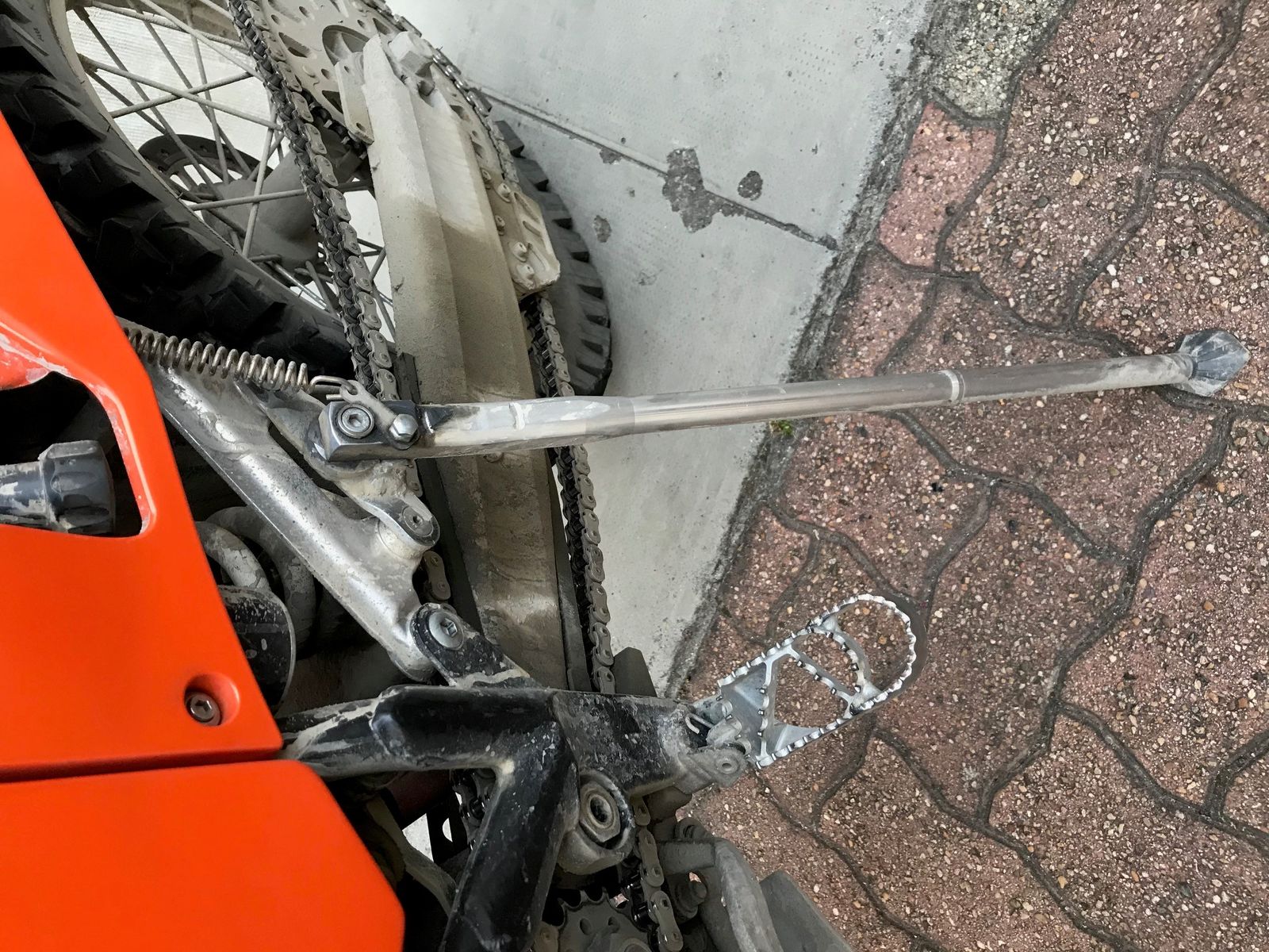

Hab ich bei nem Franzosen im Piemont gesehen...
 Dateigröße:  431.12 KB
 Angeschaut:  1692 mal
____
Gruß Christian
kampfschneckeOffline
Anmeldungsdatum: 17.04.2003
Beiträge insgesamt: 2276
Harley Davidson XR 1200, 2009
BeitragVerfasst am : Sa, 29. Jan 2022, 18:35    Titel: Antworten mit Zitat
Hast du auch ein Foto, wie das eingeklappt aussieht?

Dürfte am Auspuff anliegen.
Endlich mal eine sinnvolle Anwendung der Befestigungspunkte für die Sozi Fußrasten. Very Happy

Ich glaube der hatte eine 2 in 1 Anlage mit Endtopf rechts.
Foto hab ich keins.
