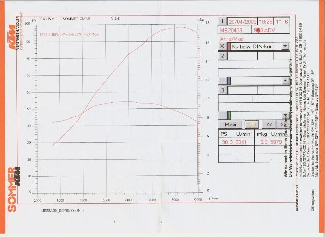

wie bereits angekündigt wurde gestern bei meiner 990er mit Akras und dem entsprechenden Mapping ein Leistungsdiagramm erstellt. Die 98ps wurden wenn auch nur knapp überschritten.

Eine schöne Kurve, aber eine blöde Frage dazu: ist das die Leistung am Hinterrad oder wo?
Olli
Danke!
Hast von "vorher" keins ??????????
Normalerweise gibt´s eh immer eine vorher und nachher, oder ? unsure

Hallo, der Fuchs-Prüfstand kann üblicherweise die Verlustleistung vom Antriebsstrang messen und zur Hinterradmessung hinzuaddieren. Ist das erfolgt?
Wenn man hier die Aussage von KTM-Sommer nimmt, dass der Motor mit Akra Leistung zulegt, scheind die 990er tatsächlich in der Spitzenleistung nach unten zu streuen.
@Rainer Kroll: Gibt es hiezu schon ne Aussage von KTM. Vielleicht war das ja so der beste Kompromiss mit den Steuerzeiten, Verbrauch etc.

Nein habe nur das Leistungsdiagramm von hinterher machen lassen. Allerdings glaube ich nicht, daß die Akras die Leistung um 4 PS (im Vergleich zum "Motoorad" Testbericht) erhöhen..
Schätze mal sie hatte vorher ca. 97ps aber im Endeffekt zählt ja das Fahrgefühl und das ist Gigantisch Very Happy Very Happy Very Happy
@ Schleifer: Guckst Du in Grafik: "Messung mit Kurbelwellen Din Korrektur"
Edi
PS: Die Drehmomentkurve sieht aber ganz gut aus! Smile
Kurzinfo: die 990er Adv. welche aktuell draussen im Einsatz sind, haben pauschal noch keine 3000 - 4400 KM hinter sich gebracht. Erst nach dieser ca Laufleistung (es werden noch andere Parameter berücksichtigt), deaktiviert sich das "Einfahrprogramm".
PS: Die Kurve ist wirklich schön sauber.
mit sportlichen Grüßen SOMMER KTM Rainer Kroll

@Rainer: Soll das heißen, die Software der Einspritzung hat ein sog. Einfahrprogramm das auch die Laufleistung berücksichtigt??
Das wär ja heiß! Cool
Edi
Das interessiert mich aber dann schon ein bisschen näher Exclamation
Soll das heißen das erst nach xBeschleunigungen, xKaltstarts, xSollkilometern im Blümchenplückermodus durch die ECU die gesamte Leistung freigegeben wird Question
Ist das bei der SuperDuke genauso Question
Edi
JA - so ist es. Dieses Programm ist dann zwischen ca 2700 und ca 4200 irgendwann abgeschlossen.

Da bin ich aber platt. Wissen Sie auch noch was nach dem Einfahrprogramm so "läuft"? Wink
Dann bin ich mal gespannt ob KTM da zu dem MOTORRAD-Test ne Stellungnahme schreibt.
Edi
blink
Naja, jetzt erübrigt sich wohl a Diskussion über Leistung der 990er
bzw. 950er. Cool

mir fehlt immer noch Info zum "Einfahrprogramm" hat die wer (z.b. Rainer Kroll Cool )?
Was ist/wird anders? Zündzeitpunkt, Einspritzmenge etc.
Wann (Drehzahl) wird was (de-)aktiviert?
Was kommt dann raus? 3 PS mehr oder nochmal 5 weniger?? Very Happy
