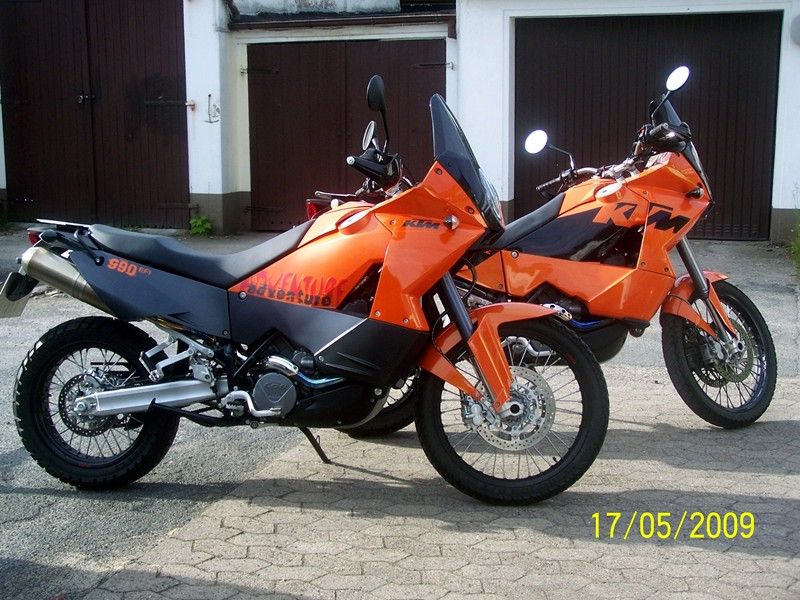

Hallo Jungs,
ich bin jetzt auch umgestiegen... nach 3 Jahren und 38.000 km auf meiner 950 Adventure wollte ich was Neues. Nicht böse sein... Cool ...so eine BMW GS hat ja schon was, oder?
Razz Späßle g`macht!
EZ 4/2008, 1.Hand, 1.480 km, 9.200 €

Bin mit der Neuen gestern über 200 km heimgefahren... ist doch ein großer Unterschied zwischen Vergaser und EFI, so richtig hab ich mich noch nicht gewöhnt, obwohl ich die EFI ja mal fast 7.000 km als Leihmaschine gefahren habe.
Die Gasannahme ist sehr aprupt, hatte 2 Fahrsituationen, bei denen ich mir nicht so ganz klar bin, ob das normal ist oder die Einstellung schlecht, bitte um Meinungen:
1. Im 4.Gang mit 70 auf eine entfernte Ampel wollte ich ausrollen lassen, also nur Gas auf Null, aber nicht ausgekuppelt. Die EFI "trieb" ohne jedes Gas weiter mit Drehzahl um 2.500 und 60 km/h weiter voran, verzögerte nicht, keine Motorbremse merklich. Drehzahl blieb auch im Stand und ausgekuppelt für 5 sec so hoch.
2. Grobes Kopfsteinpflaster mit ca. 30 km/h, egal ob im 1. oder 2 Gang war das ein einziges "Ruckeln", also in Sekundenbruchteilen immer Wechsel zwischen Gasannahme und Verzögern durch Motorbremse. Lag nicht daran, daß ich vielleicht den Gasgriff bewegt hääte wegen der Holperei.
Noch eine Frage: es gibt ja diesen spez. Gasgriff, der die Übersetzung vergrößert. Kann mir jemand sagen, wie der genau heißt und wo man den bekommt? Kann man den als durchschnittlich begabter Schrauber selbst drauf machen, oder lieber Werkstatt?
Danke und Gruß von Claudia
