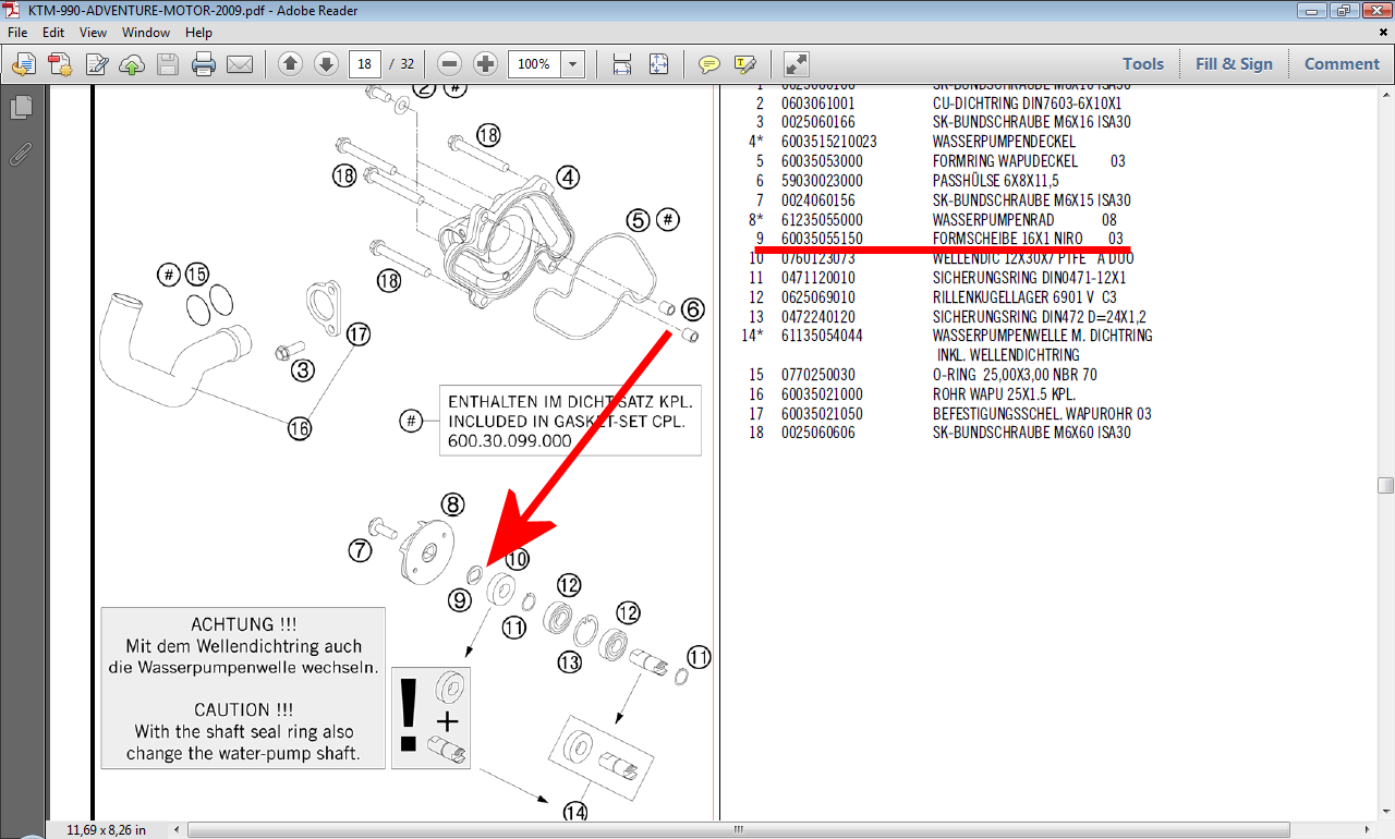

Was bei mir mal war.........bei dem Wechsel der WaPu-Welle (war eingelaufen) wurde beim zusammen bauen eine kleine Beilage vergessen Mad , zwischen dem Wasserpumpenrad und dem Wellendichtring (Zeichnung # 9).
Ab und an blieb deshalb das Wasserpumpenrad am Gehäuse hängen, oder schleifte daran stark....kühlte in diesem Moment natürlich nicht richtig. Dieser Effekt war dann bei nochmaligen Starten anfänglich wieder weg......kam aber mit der Zeit immer öfter und als die Pumpe wieder auseinander gelegt wurde, sah man die Schleifspuren im Gehäuse-Deckel und auch das WaPu-Rad war nicht mehr zu gebrauchen...die ganze Welle bewegte sich um genau die Distanz der Stärke der Beilage......das hat ausgereicht Sad

Die kommt mir bekannt vor - sollte drin sein..
Kann mir auch nicht recht vorstellen dass das Rad stehen bleibt, da würde doch was brechen..

ich würde da pragmatisch vorgehen. Zuallererst sicherheitshalber nochmal entlüften. Zuerst nochmal bei laufendem Motor an der Wasserpumpe. Dann den Motor warmlaufen lassen, bis der Thermostat den Sekundärkreislauf öffnet und der Kühler handwarm wird. Jetzt das Mopped am Vorderrad um etwa einen Meter(!) höher stellen und im Leerlauf für etwa zwei Minuten laufen lassen. Anschließend nochmal am Kühler oben links entlüften und ggfls. Kühlflüssigkeit im Ausgleichsbehälter nachfüllen. Wenn das Entlüften nichts bringt, Sensor und Kabelage untersuchen. Ist der Stecker hinten am Display korrekt eingerastet? Ansonsten vielleicht doch ein Montagefehler beim Erneuern der Pumpenwelle? Neben der erwähnten, möglicherweise vergessenen Beilagscheibe kann man auch die Seegeringe falsch montieren. Die müssen immer mit ihrer scharfen Kante in die Richtung weisen, wohin der Seegering aus der Nut rutschen könnte unter Belastung. Insbesondere der hinten auf der Welle sitzende Seegering mit der Teileposition 11: seine scharfe Kante muß zum motorseitigen Wellenende weisen. Beide kleinen Ursachen - vergessene Beilagscheibe wie auch herausgerutschter Seegering - führen dazu, daß die Wapu-Welle mitsamt Wapu-Rad axial wandert. Das Rad läuft außermittig im Gehäuse und beginnt daran zu schleifen, die Förderleistung bricht ein. Ganz Stehenbleiben kann das Rad nicht, aber es raspelt sich schnell ab, bei verrutschtem Seegering im Bereich der Flügel. Die Hackschnitzel finden sich dann irgendwo im Kühlkreislauf...

Ich hab die WAPU ganz penibel nach der genauen Anleitung gewechselt die im Netz so rumschwirrt. Darin steht nichts von einer scharfen Kante an den Seegeringen, kann mich auch nicht erinnern, dass mir an denen was aufgefallen wäre. Falls aber doch, dann hab ich da glaub ich mitgedacht ;-)
Ich gehe einfach davon aus, dass da alles passt - auch wenn es sich theoretisch axial bewegen würde - warum sollte deswegen gleich was am Display leuchten und aus/ein für den Rest des Tages helfen.
