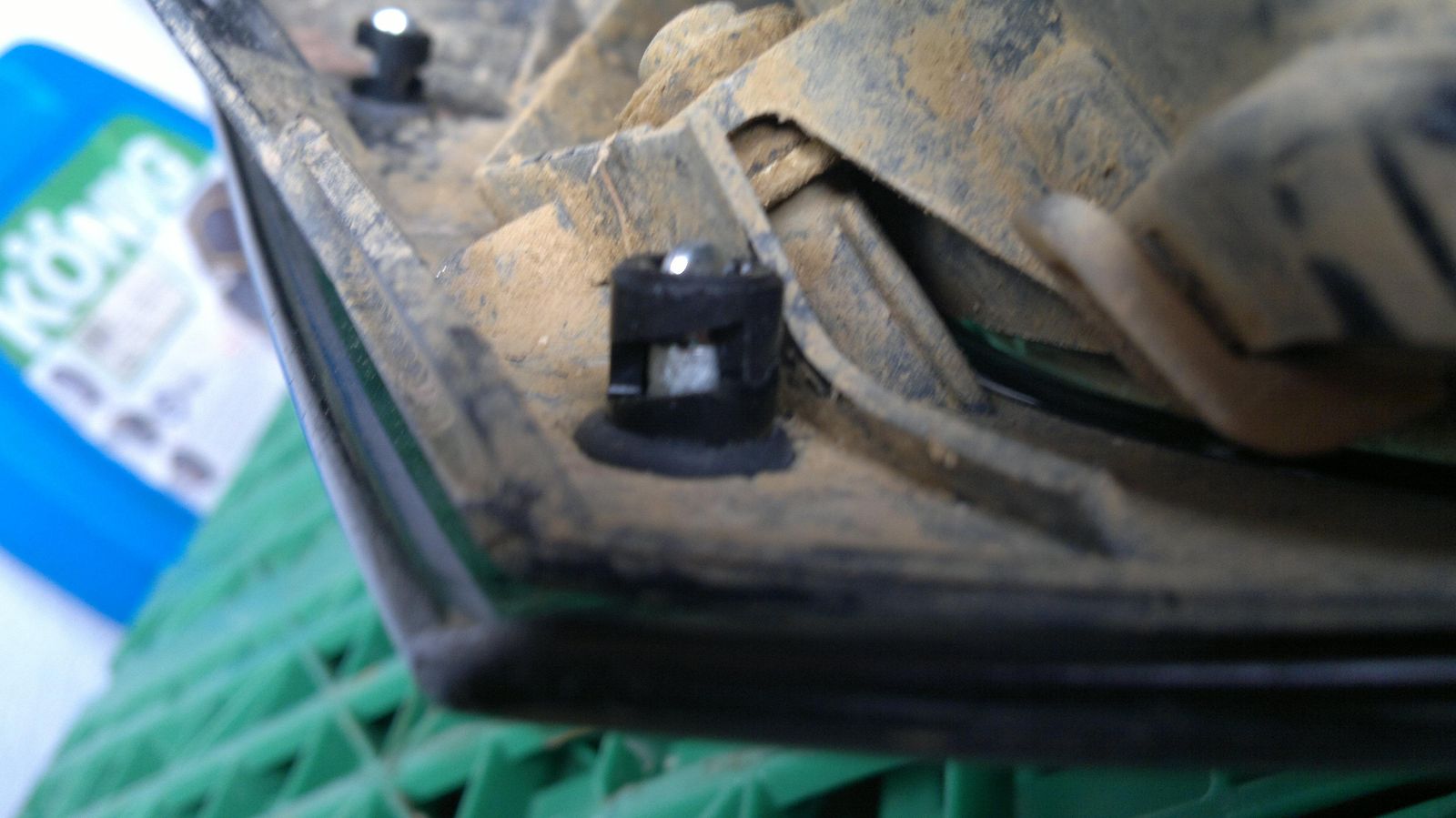

Ich will hier meine kleine Änderung vorstellen.
Da ich seit einem Jahr ein Bus hab, wurde meine 950er S 2003 häufiger transportiert.
Ich muss aber jedes Mal das Windschild abbauen. Da nerven die sechs Schrauben dann mit der Zeit. Auch gilt es immer auf die Schrauben und Unterlagsscheiben zu achten, damit nix verloren geht.
Schnell kam der Wunsch nach Schnellverschlüssen. Da muss aber normalerweise ein Gegenstück(Mutter) montiert werden. Damit die passen, muss am Plastik der Lampenmaske ein wenig gebastelt werden. Dies wäre für mich eigentlich kein grosses Hindernis gewesen.
Bei der Suche nach Schnellverschlüssen bin ich dann auf Quetschverschlüsse gestossen. Die Gegebenheiten am Windschild sind fast perfekt für diese. Smile
Laut Datenblatt hätte ich lediglich die Löcher ein wenig aufbohren müssen(ca. 0,5mm).
Ich hab diese bei König Verbindungstechnik AG gekauft. Kosten pro Verschluss 8.-Franken. Genaue Artikelnummer ist beim Foto.

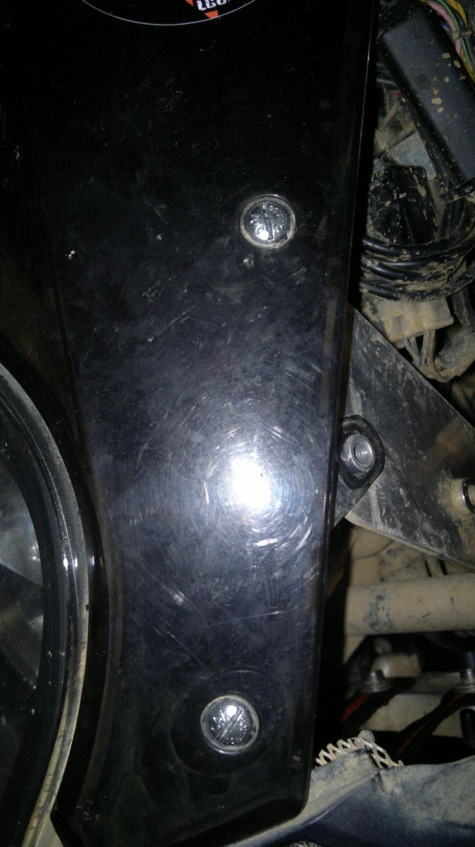

Als ich nun alles anbauen wollte, hatte ich die Bohrmaschine schon in griffweite. Zu meinem Erstaunen, konnte ich alles montieren, ohne eine Modifikation am Motorrad!

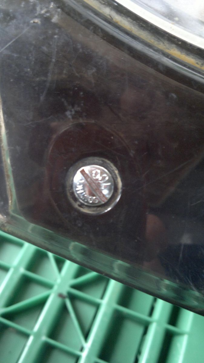

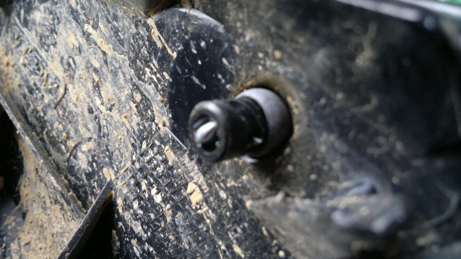

Die sechs Quetschverbinder bleiben fix montiert am Windschild! Ich kann nix verlieren, was ich super finde Very Happy . Die Gummiverkleidungsmuttern einfach entfernen. Schon kann das Windschild mit der neuen Befestigung montiert werden. Eine halbe Umdrehung und schon rastet der Quetschverbinder ein. Der Gummi wird stark gequetscht und macht einen stabilen Eindruck.
Der Schlitz im Schraubenkopf kann mit einer Münze betätigt werden. Somit brauch ich auch kein zusätzliches Werkzeug im Boardwerkzeug! Smile
Werde das Ganze dieses Jahr testen....mal sehen, ob die Plastikenden nach dem Gummi für LC8 Vibrationen gemacht wurden. Auch wird sicher Bodenkontakt und in den Weg springende Äste/ Bäume im Prüfverfahren enthalten sein Very Happy ....eine Adventure ist ja zum brauchen da!
Wenn das alles hält, was ich hoffe, ist dies definitiv eine Anpassung, die auch für Leute mit zwei linken Händen machbar ist Cool
Gruss Schniiderler
