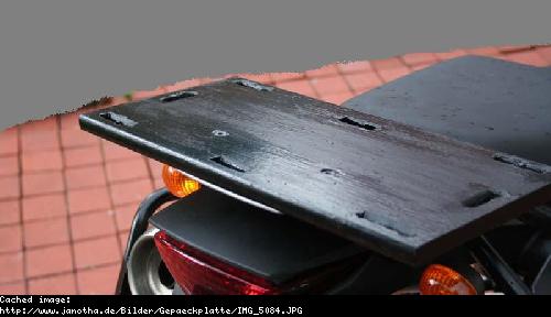

Habe einfache eine Sperrholtplatte die ich mit Schrauben und Verkleidungsmuttern an den Original Gepäcktrger befestigt habe.
Die Gepäckbrücke habe ich dann in 2 Minuten abgebaut.
Materialkosten 10 €
+ Spannplatte aus dem Baumrkt 5 €
+ 4 Imbusschrauben
+ Verkleidungsmuttern
Hier ein Bild von meiner gebastelten Version, ist billiger und erfüllt den gleichen Zweck. Wenn ich von einer Tour zurück bin wird die Spannplatte wieder abgebaut.

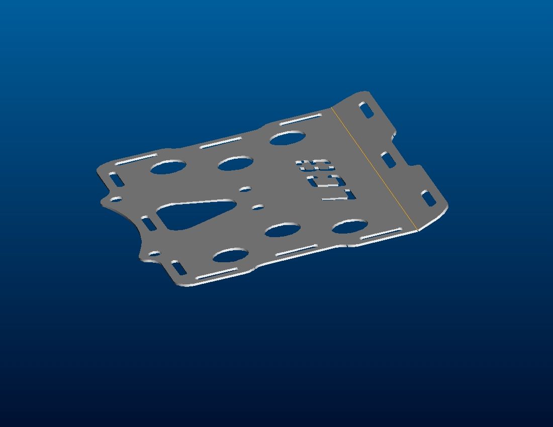

Bin ja immer noch auf der Suche nach einer gescheiten Gepäckbrücke!
Da sollten auf jeden Fall die Aufnahmen für ein Givi-Topcase draufpassen.
Mit Romatech hab ich mich mal in Verbindung gesetzt. Aber die wollen keine Änderung (in diesem Fall Verlängerung) machen. Ausser natürlich für eine dementsprechenden Preis und die Abnahme von mind. 25 Stück.
Hab mir auch die von HATTECH angeschaut. Passt für GIVI-Koffer. Is mir ein bischen zu klein und ich glaub ich mag die Form nicht so. Ausserdem find ich das Design recht langweilig (einfache Platte) und das Hattech-Loge schaut aus wie von BMW. Ich hätt auch lieber versenkte Schrauben.
.....und, und, und .........
Da hab ich doch in ebay mal eine gesehen. Die auf dem angehängten Bild. Gefiel mir sehr gut. War allerdings für den Givi-Koffer a bisserl zu kurz. Die ging für knappe 40 Euro weg. Ich hab dem Anbieter dann geschrieben, dass ich so eine gerne hätte, aber 3 cm länger. Er hat gemeint, dass er für ca. 40 Euro (ohne eloxieren) eine machen lassen könnte. Da wollt ich dann nach seinem Urlaub 2 haben. Er hat sogar eine Zeichung mit Maßen geschickt.
Seither hat er sich aber nicht mehr bei mir gemeldet.
UND NUN MEINE FRAGE:
Kann denn jemand aus dem Forum uns solche Dinger machen. Ist aus 4mm Alu und eloxiert.

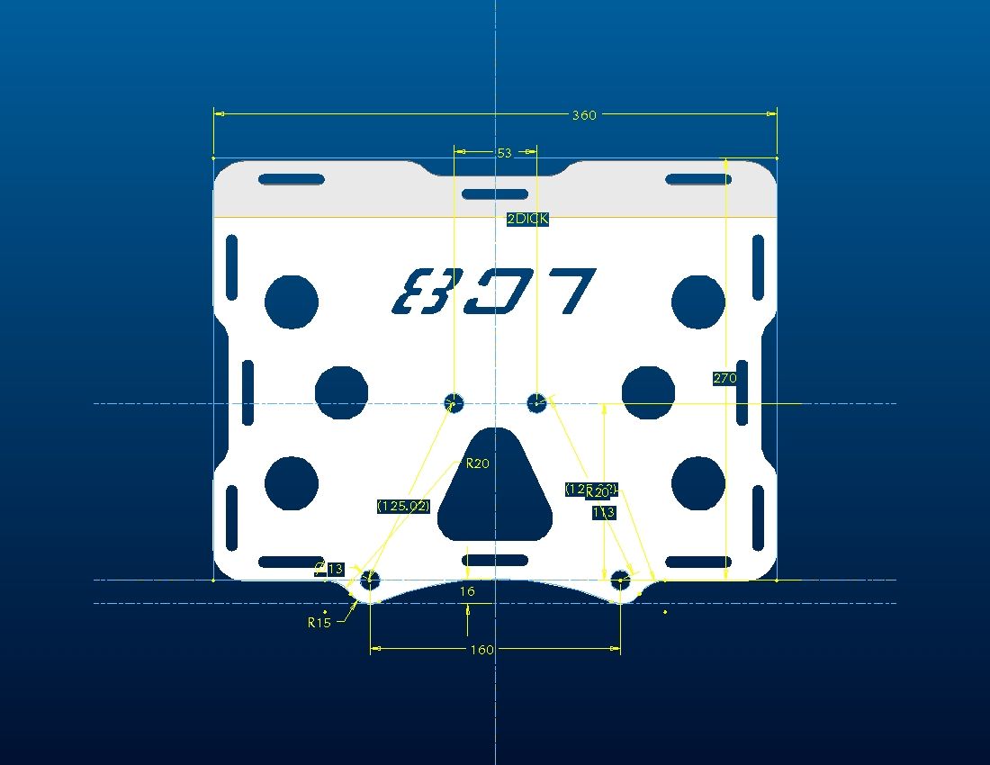

ich hätte noch 2 Gepäckbrücken aus 2mm CNS anzubieten.

@IchundDu: Die Platte habe ich zusammen mit einem Kumpel gefertigt und eloxieren lassen. Dass sie für 40€ verkauft werden hat schon seinen Grund, denn die Herstellung ist auch nicht umsonst. Rechne Material, Laserschneider, Eloxieren,... : Ich schreib den Lasercutter nochmals an wegen deiner längeren Platte.

Mit Maßen.

@Tenere-Jörg
Das wäre super.
Da würd ich 2 davon nehmen. der Moonrider braucht auch eine?

@Rob
Bei der Gepäckbrücke von TT passt mir irdendwie die aufnahme nicht so recht. Die gezeigte eäre schon super!!!!! Cool

@IchundDu: der Lasercutter hat dich am Dienstag per mail kontaktiert sagt er. Soweit ich weiß sind die Platten beim Schneiden.

Hurra!
Ich hab mit dem Lserschneider gesprochen und meine Gepäckbrücken (2 Stück - der MOONRIDER kriegt ja auch eine) sind fertig und schon fast auf dem Weg. Aus Zeitgründen zwar ohne Eloxieren aber das kann man ja auch nachträglich noch machen lassen.
Very Happy Very Happy Very Happy Very Happy Very Happy Very Happy Very Happy Very Happy Very Happy Very Happy Very Happy Very Happy Very Happy
Ich stell dann ein Bild ein, wenn sie montiert ist und ich die Aufnahmen für das Givi-Topcase dran sind. Mr. Green
