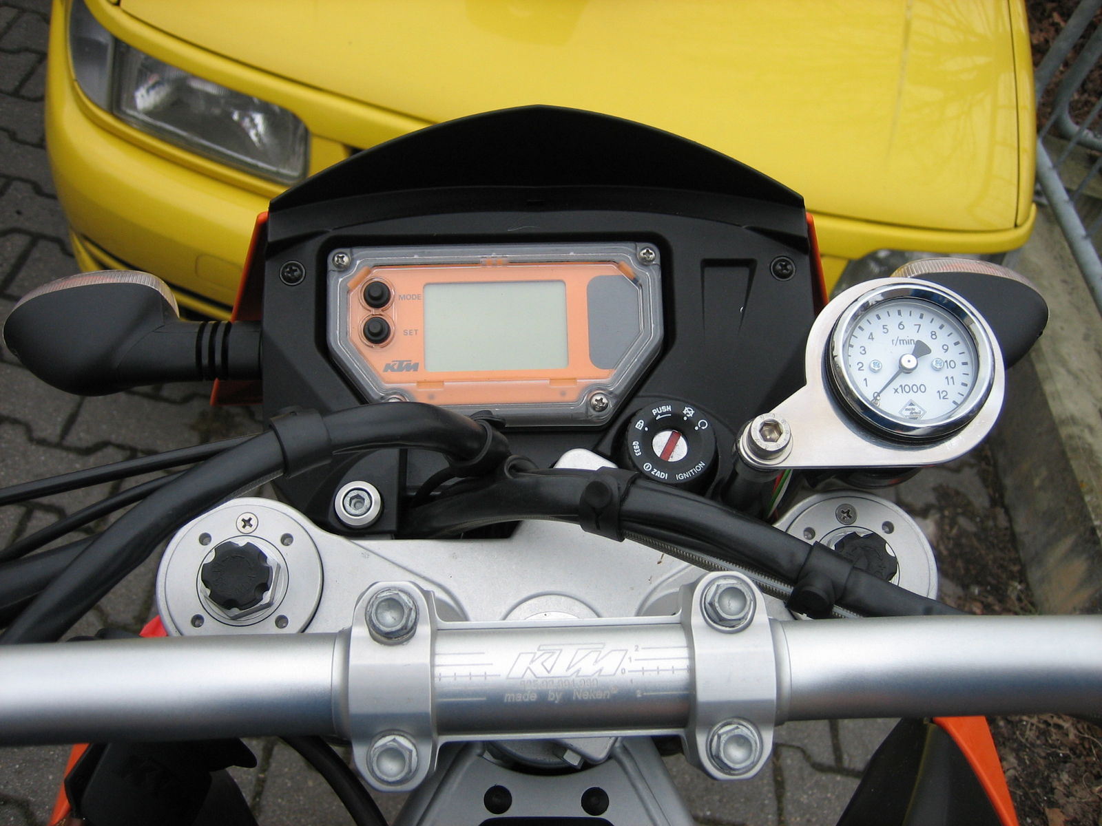

Hi so jetzt ist es endlich geschafft Very Happy der drehzahlmesser ist dran nachdem ich zuerst einen digitalen dzm montiert hatte was meiner meinung nach der letzte dreck ist zumindest dieser welchen ich montiert hatte taugt höchstens für leute die gerne nachts oder bei schlechtem wetter unterwegs sind da man ihn bei tag kaum ablesen konnte und nach 10 min. sonneneinstrahlung gab er dann komplett den geist auf.
Hab jetzt einen von Nova-MMB mit dem ich sehr zufrieden bin, vielen vielen dank auch nochmal an Jakob der mir mit seinen tips zum anschließen sehr geholfen hat.

wo bzw. wie hast du denn das signal für die drehzahl abgenommen?
die lösung von dir sieht gut aus. bin auch am überlegen ob ich das genau so mache...
gruß wallo
leaderOffline
Anmeldungsdatum: 02.08.2005
Beiträge insgesamt: 11
BeitragVerfasst am : Di, 13. Sep 2005, 16:05    Titel: DZM Antworten mit Zitat
hallo du kannst das signal direkt am stecker der zündelektronik klemme 6 oder am negativen kabel der zündspule abnehmen .

hallo duke 129 ich würde wenn den drehzahlmesser ins cockpit einbauen dort ist er nicht so empfindlich für vibrationen ich wollte nur das cockpit nicht ausschneiden falls ich noch was besseres finde als den nova mmb .

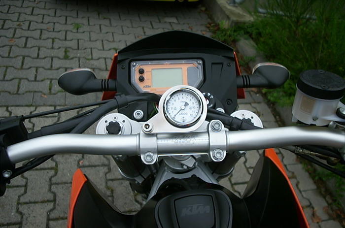

BeitragVerfasst am : Di, 4. Apr 2006, 14:02    Titel: Antworten mit Zitat
hab den DZM doch an eine andere stelle gesetzt da sind die vibrationen nicht so stark jetzt wackelt auch die nadel nicht mehr.

leader @ Di, 4. Apr 2006, 15:02 hat folgendes geschrieben:
sry aber die Optik grenzt an ein Verbrechen.... ohmy
SMTomOffline
Anmeldungsdatum: 01.02.2006
Beiträge insgesamt: 4
BeitragVerfasst am : Di, 4. Apr 2006, 15:18    Titel: Antworten mit Zitat
A L E X @ Di, 4. Apr 2006, 15:55 hat folgendes geschrieben:
Ich wollte nicht der Erste sein der das bemängelt.
