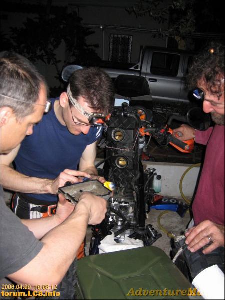

Die LC8 eines Slowenen hatte eine raus gedrückte Ventildeckeldichtung am vorderen Zylinder, weil das nachgerüstete Rückschlagventil in der Kurbelwellenentlüftungsleitung nicht korrekt funktionierte. Schradt zerlegte die LC8 und setzte die Dichtung wieder mit Dichtmasse ein.
