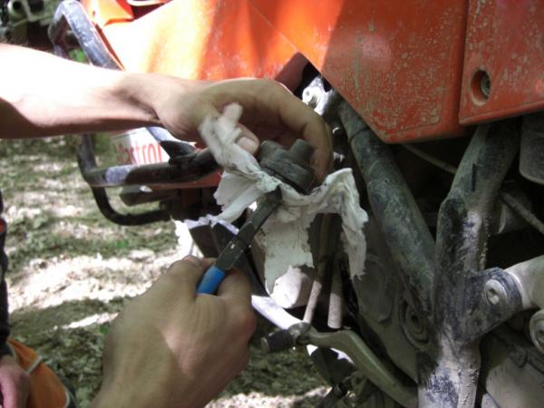

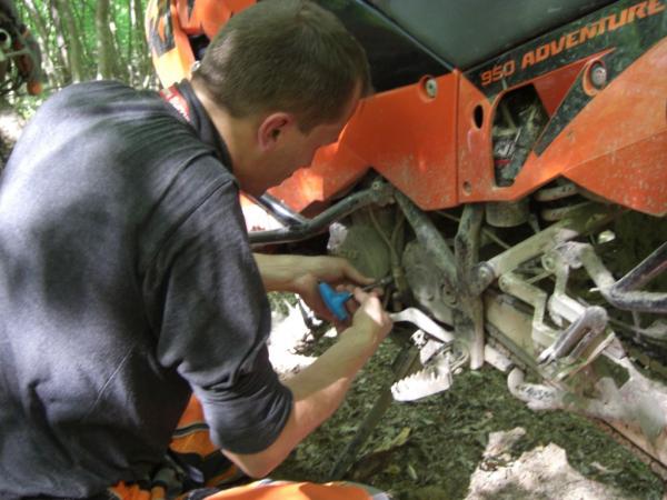

Nehmerzylinder abschrauben
Image 5361

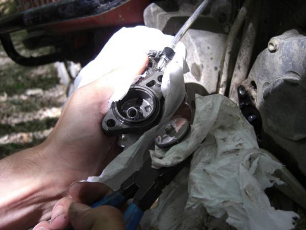

Mit spitzer Zange oder anderem geeigneten Werkzeug den Sicherungsring entfernen

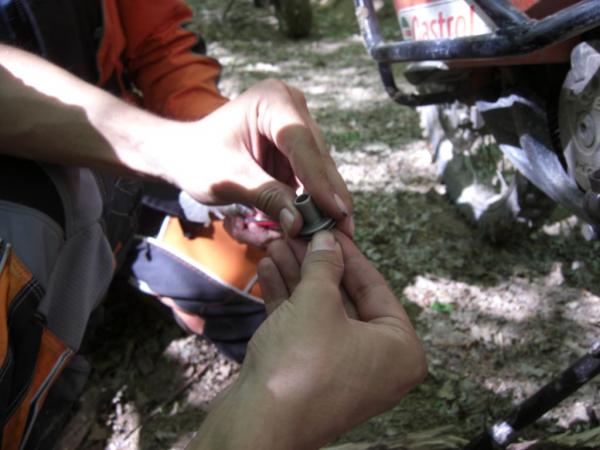

Kolben auf dem Zylinder ziehen
Image 5363
Image 5364

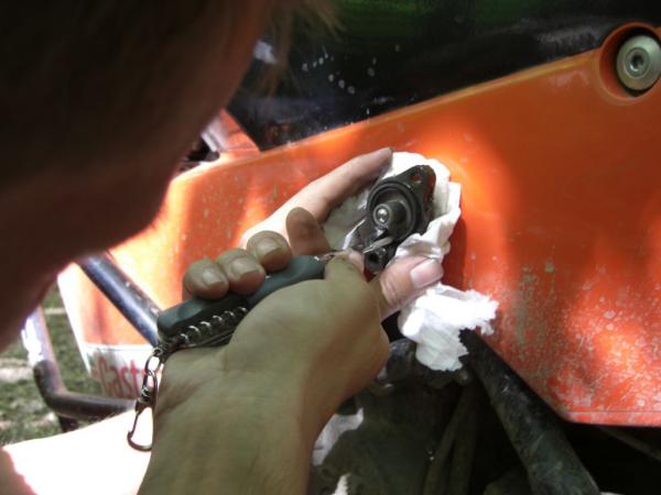

O-Ring aus der Nut des Kolbens entfernen und den neuen mit 1-2 Tropfen Öl einsetzen,
alles wieder zusammenbauen.

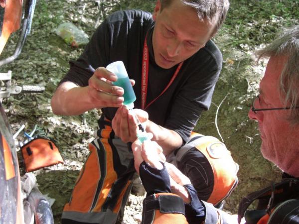

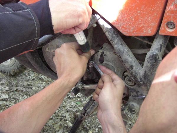

Öl in Spritze aufziehen (ca. 15-20ml)
Image 5367
Entlüftungsventil öffnen und das Öl mit der Spritze reindrücken

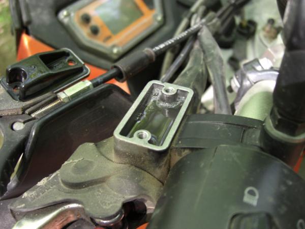

bis keine Luftblasen mehr im Ausgleichsbehälter hochkommen
und dieser gut gefüllt ist.
